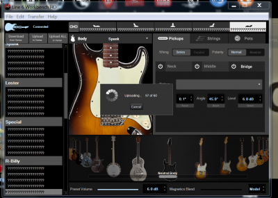

esto es lo que sale
espero este bien

se ha borrado todo, no suena nada en la guitarra

pero que la variax no suena se borraron todos los presets
demelero
por el 06/09/2013
lo que oyes cuando cliquee el Workbench HD vi como los presets se borraban y ponia asi ????????????????

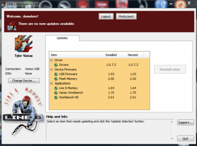

joder que raro,
pudiera ser que el Flash memory que te has descargado estubiera corrupto,
vuelve a bajarlo y vuelve a actualizarla a ver,
se enciende la luz del pote de modelos?

el workbench lo que hace cuando enchufas la guitarra es leerla y lo que tenga en ella es lo que te saldra en el programa,
ponme un pantallazo del workbench a ver que te sale

la bateria la tienes que tener bien cargada cuando la actualizas pues por el interface no le llega corriente
tambien te puedes descargar la version 1.9 y ponerla a ver si le pasa lo mismo

si si, pues eso es que no ha cojido los datos,
vuelve a actualizqarla a la 1.9 a ver que pasa
