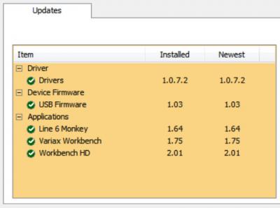

pus ya actualice tooo, mnosmal que me dijiste lo deljack
la cosa quedo asins

por el 06/09/2013
actualizado
superbon
por el 06/09/2013
asi esta todo bien actualizado, te falta la guitarra que cuando la tengas conectada tambien te deberia de salir
