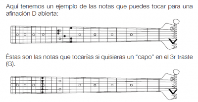

creo que encontre la manera de hacerlo, es bastante complicada, y no esta en el editor, esta en la guitarra.
el manual dice:
Crear afinaciones alternativas personalizadas
La función de afinación alternativa de la Variax es una herramienta muy potente. Aunque ofrecemos 10 afinaciones comunes entre las que elegir en el mando de afinación alternativa, sabemos que algunos de vosotros todavía queréis más, como utilizar esta función para sustituir el capo. Tranquilo, nosotros nos encargamos.
Puedes sustituirlo todo, excepto los ajustes “MODEL” y “STANDARD” del mando de afinación alternativa por tus propias creaciones. Aquí tienes como hacerlo:
1. Asegúrate de que tu guitarra está afinada a un tono estándar con una referencia de 440Hz, con el Selector del modelo de guitarra ajustado a cualquier modelo de 6 cuerdas.
2. Mantén pulsado el mando Selector del modelo de guitarra durante 2,5 segundos o hasta que los LEDs empiecen a parpadear para entrar en el modo de personalización.
3. Selecciona la posición que te gustaría sustituir en el mando de Afinación alternativa. Nota: Si ya está seleccionada, debes alejar y acercar el mando de forma que el instrumento sepa que quieres modificar una afinación. Ahora sólo parpadeará el LED de afinación alternativa.
4. cada cuerda que quieras cambiar. El modo de personalización considera el 12º traste como el traste 0 (o cejilla). Por lo tanto, al tocar una nota en el 10º traste se afinará un tono entero abajo, mientras que al tocar una nota en el 14º traste se afinará un tono entero arriba desde lo estándar. Asegúrate de enmudecer las cuerdas con cuidado, al asignar las afinaciones por el mástil; cualquier percance podría reasignar la afinación. También puedes tocar todas las notas a la vez si quieres rasgarlas con nitidez.
5. Pulsa y suelta momentáneamente el mando del selector del modelo de guitarra para entrar en el modo de audición. Prueba nuestra afinación. Si suena bien, procede con el paso 6. Si tienes que realizar algún ajuste, pulsa y suelta momentáneamente el Selector del modelo de guitarra y vuelve al paso 3 o gira el mando de Afinación alternativa para cancelar la personalización de la afinación alternativa.
6. Mantén pulsado el mando Selector del modelo de guitarra durante 2,5 segundos o hasta que el LED de afinación alternativa deje de parpadear para guardar la nueva afinación
