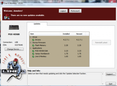

usas pod hd500?

es normal que salga asi el pod y no con la hd 2.0 '
