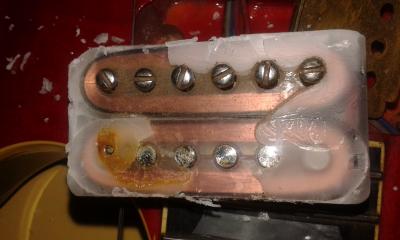

Que tal, creo que algunos fabricantes si lo hacen así, hace no mucho intentaba quitar un humbucker marca Jackson de una guitarra para sustituirlo por otro, pero por mi ignorancia retiré todos los tornillos y al hacer una leve fuerza me quedé con la bobina en la mano, completamente asustado pensando que lo había dañado porque tal vez vendría empacado al vacío, y observé que la bobina estaba cubierta por cera o parafina como dicen ustedes. He aquí la respuesta a mi inquietud de ese entonces... un mic barato no viene empacado al vacío pero si viene envuelto en parafina para reducir ruidos, que bien...

Hola, recien acabo de sacarle el pickup cover uno de los mics de mi epiphone y resuta q estaba todo cubierto de lo q creo q es parafina, el tema es q se rompio en pedazos la parafina y ahora no se como enmendar la macana q me mande. alguien sabe como solucionarlo?
