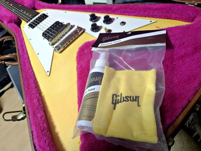

Hola a todos
Acabo de comprar una Gibson Flying V del 97 de segunda mano, pero está realmente sucia, con un fuerte olor a tabaco y el característico color amarillento de la nicotina que desprende solo tocarla.
Intenté limpiar un lateral con un pañuelo, pero noté que el brillo del acabado de nitrocelulosa se empezó a ir, así que paré de inmediato. No quiero dañar el acabado, pero me gustaría dejarla lo más limpia posible.
He leído que los paños de microfibra son una buena opción. Sin embargo, usando solo uno para toda la guitarra podría ensuciarlo rápidamente y tener que tirarlo en poco tiempo.
Mi pregunta es:
¿Debería limpiarla antes de aplicar un polish?
¿Podría usar un paño ligeramente humedecido con agua para quitar la suciedad más superficial antes de pulirla?
¿Cuál sería el método más seguro y eficaz para dejarla limpia y restaurar su brillo sin dañar el acabado?
¡Gracias de antemano por vuestra ayuda!

Mil gracias por la ayuda a todos!
Me habéis sacado de dudas con lo del mantenimiento.
Al final compré el polish de Gibson y la guitarra ha quedado reluciente, como nueva. Muy buen producto.
Un lujo cuidar así el acabado en nitro!
