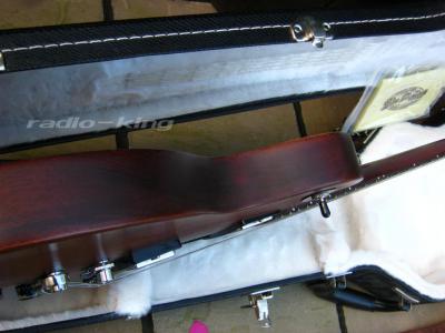

Hola chicos tengo una Gibson Lp studio faded color vinotinto, esta un poco sucia, que me recomendarian para limpiarla ? y quiza poder dejarla como la de la foto, se ve tan fresca y con un color bien acentuado, quisiera lograr algo asi, hace un tiempo use un monton de aceite para muebles en una telecaster con acabado en nitro y con el pasar del tiempo a pesar de haber sido un error de novato me gusto bastante como quedo (claro que luego no lo volví a hacer) serviria en este tipo de acabado ?

Pues mira, yo en mi SG faded uso "Gibson pump polish", que va muy bien, y frotar suavemente con un trapito de algodón. No quita el color (al menos a mí hasta ahora no lo ha hecho desde el 2008 que compré la guitarra) y la protege de humedad y esas cosas ya que el acabado con poro abierto de las faded es más delicado que los lacados con nitro o poliuretano.
Y algo que me encanta, para sacarle brillo satinado a la guitarra y no esté tan mate, uso un par de gotas o tres de aceite de limón para el diapasón, las pongo en un trapo de algodón y froto suavemente hasta que se absorve bien el aceite. Esto lo hago una vez cada cuatro o seis meses, y no veas el satinado tan bonito que tiene la guitarra (queda como un acabado antiguo antíguo muy chulo) y muy suaaaaaaaaave. :D :D

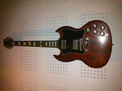

La mía una SG algo modificada

Pero cuidado con poner demasiado aceite de limón en el trapo. Hay que ir poco a poco (unas dos o tres gotas) porque si no quedará grasienta y mal.
