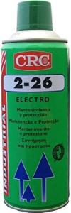

Muy buenas tardes damas y caballeros.
Justo se me ha acabado el bote de líquido limpiador de contactos/potenciómetros que llevo usando hace años, CRC 2--26.
Siempre me ha ido bien aunque no se si es en realidad lo mejor y lo más adecuado.
Es por ello que agradecería fuean tan amables de compartir su experiencia y aconsejarme qué liquido lubricante limpiador recomiendan para limpiar conexiones y potenciómentros tanto de guitarras como de amplificadores.
Agradecido de antemano reciban un cordial saludo.

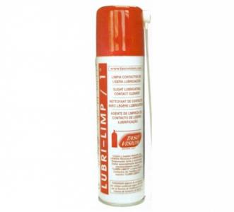

Lubrilimp 1....siempre cuento la misma historia, parezco el abuelo Cebolleta...a mi me la contó Pakkitho en persona en los dosmiles en una quedada , y yo la repito cómo un loro....debe ser lubrilimp 1 porque cómo ya ha dicho alguno deja una película residual (no grasosa)........tiene que quedar algo de residuo para que la pista de carbono esté lubricada y ayude a arrastrar las partículas de carbono que se desprenden con el uso, que son las que hacen que el pote rasque y haga ruido......si no hay película para que resbale volverá a rascar en cerocoma.....además no es necesario inundar el pote, basta con echar poco a poco sin presión, así cómo si estuviese goteando, es decir, te da tiempo a ver pasar el producto por la cánula, y a la vez vas girando el pote.....¡¡¡el bote puede durar años!!!

#2 Utilizo el mismo.
Siempre que no deje residuo, ni componente aceitoso.
"NäN" escribió:
CRC 2--26
Este no sé si es el más indicado:
Descripción del producto
Spray multifunción que previene el mal funcionamiento eléctrico y electrónico causado por la penetración de agua, humedad, condensación o corrosión. PRINCIPALES CARACTERÍSTICAS Spray que limpia, lubrica, protege, penetra y afloja piezas oxidadas. Spray dieléctrico que previene la corrosión desplazando la humedad. Restablece los valores de resistencia reduciendo las "fugas" de corriente. Aplicando este spray conseguiremos una lubricación de precisión formando una película de lubricante fina y de gran fuerza dieléctrica. Incluso podemos recuperar y volver a hacer funcionar equipos eléctricos dañados por el agua. Spray lubricante que no daña plásticos modernos, superficies pintadas, cubiertas ni gomas. Este spray esta provisto de una válvula de 360ºC que nos permite la utilización del spray en cualquier posición, aportando gran comodidad de uso en cada aplicación, además esta presurizado con propelente CO2, que nos aporta un contenido neto de producto 95% dentro del spray DONDE LO PODEMOS APLICAR? Spray lubricante queayuda a proteger, lubricar y restaurar: Conectores eléctricos, controladores, relés, Instrumentos de medida, Cortacircuitos de transformadores y uniones de conmutaciones Engranajes, equipos electrónicos y motores, Sistemas de alarma, generadores y starters. COMO LO DEBEMOS UTILIZAR? Si deseamos lubricar y proteger: pulverizar una capa fina y uniforme. Si queremos eliminar la humedad: pulverizar generosamente y dejar que gotee Probar en materiales delicados antes de usar. No utilizar en equipos conectados y no utilizar en equipos eléctricos sensibles. Dejar secar completamente antes de reactivar el equipo.

por el 29/02/2024
Hola,yo si he usado el limpiador que muestras en la foto y sin problema,ojo,solo en potes (creo que sí es necesario que el limpiador sea lubricante),en placas con componentes electrónicos suelo usar limpiador de residuo cero.Seguro que hay productos más específicos pero a mi me ha funcionado.

Yo he usado varias veces Lubrilimp para perillas de amplis y guitarras que 'rascaban' por el polvo, y va perfecto. Y baratito.
Suso
por el 29/02/2024
#6 ese tengo desde hace ya años y va genial para potenciómetros , el lubrilimp 1 , que deja un poquito de lubricación .
También lo he echado a veces en las selletas y partes del puente.

Yo siempre he usado Lubri-limp/0, cero residuos y siempre me ha ido bien.....
Lubrilimp 0 para potenciómetros no, acabarán jodiendose más de lo que están. El pote necesita algo de lubricación, y ese no tiene.
