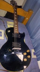

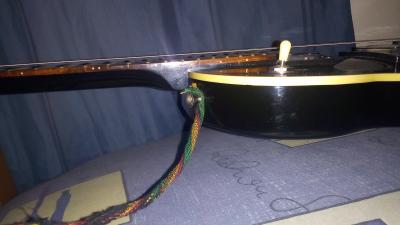

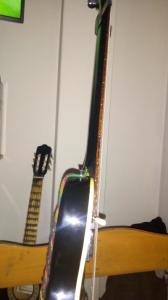

OK. Sube alguna imagen. Una Les Paul con mástil atornillado no es lo usual (los puristas diríamos que no es una Les Paul). Si es una Epi Special o LP 100 es diferente que una LP 'normal'.
Se impone foto y marca/modelo de la guitarra .
Carlos Haze
por el 15/06/2018
#5 aquí te dejo las fotos , es de la marca vozzex , también comentar q el quite el cartón q le había puesto en la unión del mástil con el cuerpo ,porq no quedo bien, la volví a dejar como estaba antes pero está vez con el puente al mínimo y solo ajuste un poco las cuerdas y la deje así toda la noche, y hoy en la mañana la afine y puse 2mm de altura en 6ta cuerda y 1.8mm en la 1era y mágicamente ya no trasteaba la zona del medio ahora solo trasteaba del 12 al último traste, al notar eso trate de subir el puente hasta q ya no halla trasteo, pero igual seguí el trasteo en zona últma del mástil.
