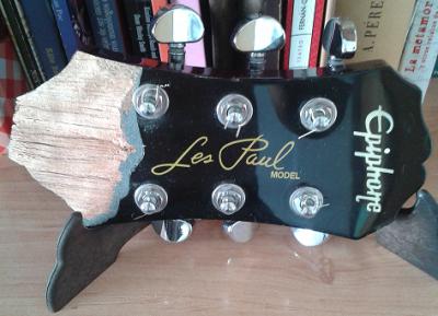

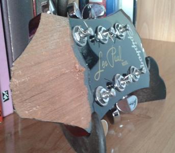

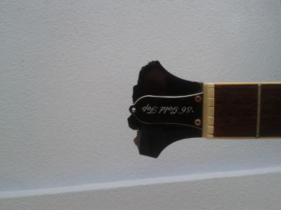

Soy nuevo aquí, pero tengo una duda que me tiene hecho mierda. hace unos días mi epiphone Les paul goldtop del 56 se partió. Llegue a casa y la encontré en el suelo rota por el clavijero. Y querría saber si vale la pena llevarla a un luthier o si no se va a poder arreglar.. Adjunto unas fotos para que veáis mejor a lo que me refiero.
Querría saber también, en caso de que no pudiera arreglarla, que podría hacer con ella, si puedo vender las pastillas o alguna otra cosa ya que por lo demás, esta en perfecto estado. Cualquier ayuda sera agradecida.
Gracias por adelantado! :)

Hombre; no desesperes. por el foro se han visto roturas muy parecidas y buenos luthieres la han dejado operativas nuevamente.
Busca un buen luthier en tu zona o algunos de los genios que tenemos en el foro.
Desde donde se te ha caído?

Es que no lo se, llegue un día y estaba en el suelo... sospecho de la asistenta que tenemos en casa pero no lo se.. el problema es que no se como paso, llegue y estaba así. Me han dicho que nunca sonara igual ni nada, y la verdad es que me gustaba mucho como sonaba...
Cuanto me costaría una reparación así?? Algún luthier bueno en Valencia? Me vale la pena mandarla a algún luthier fuera de valencia??

Contacta con Frasco o con Rubio, seguro que ellos podrán reparartela.

Arreglarse se puede arreglar quedando bien, estas roturas son relativamente habituales en las LP... otra cosa es que el arreglo te compense económicamente

Tranquilo tiene arreglo, busca un luthier y pide presupuesto te quedará como nueva y seguirá sonando como antes sí te lo hacen bien.

no es ni mucho menos la peor rotura de pala

yo tengo una coleccion de fotos de palas reparadas... algunas peor que esa.
Por mi experiencia se notará la rotura Delante.. por el tema de no tocar la marca y el logo y tal...
es una rotura bastante feota y veo que por la diferencia de forma entre pala y mastl, has perdido un trozo de madera por el camino, así que puede necesitar algun injerto. El problema del injerto es que encarece la reparación.

Aaaaaah pues tampoco es q m lo pueda permitir si es muy caro, admas si va a salir mas caro que la reparación... :S
Alguien me puede decir que puedo hacer con ella si no la reparo.. vale la pena vender las pastillas??
