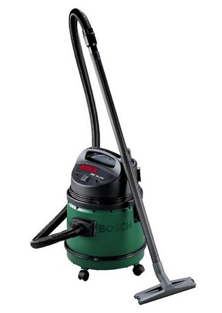

Y en cuanto a herramientas necesarias para esto, aunque parezca mentira esta es la herramienta que mas valoro y uso:
