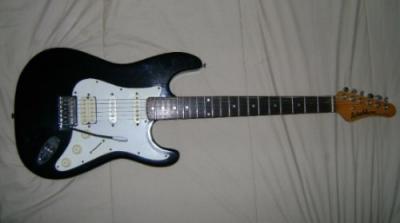

hola a todos
En el año 2000 compre mi primera guitarra, una guitarra washburn shadow series, ya hace muchos años que la deje de usar, tengo pensado colocarle los microfonos alnico V y toda la electronica de una epiphone les paul standard que tengo ya que a ella le voy a instalar unos gibson 498 y 490...
vale la pena colocarle esos alnico V a la washburn? alguien sabe que madera tiene esa washburn? porque yo no tengo ni idea!!!
la guitarra es similar a esta:
gracias a quien pueda ayudarme

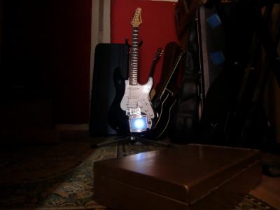

Te pongo una foto de cuando le puse las pastillas a la mia, la pastilla del medio es una funda vacía para tapar el hueco de la que tenia antes, ahora es como una Les Paul Humbucker /Humbucker con selector de telecaster pero con tacto de washburn !

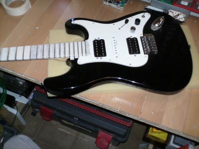

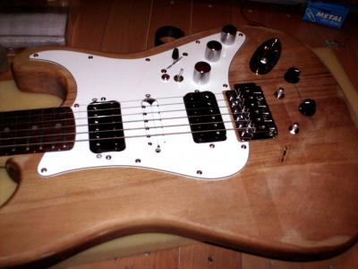

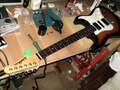

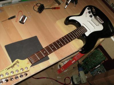

Bueno tampoco quería aburrirte ... mejor casi que te dejo algunas fotos de unas shadow series que prepare para el guitarra de
The Violet Frequency ya que son sus favoritas y el toca desde siempre con una de las Shadows Series que salieron buenas ...
El caso es que esta tan acostumbrado a esta guitarra , que es la que usa siempre y con excelentes resultados , si te pasas por el myspace podrás escuchar temas de su banda que están gravados con esa guitarra, es el solista , también puedes ver fotos en directo con ella etc...
Pero bueno al final es igual que todas depende del valor que tu quieras darle y lo que quieras invertir , exactamente eso va a ser lo que te devolvera la guitarra. Si tienes alguna duda en algo de la puesta a punto de tu Shadow Series no dudes en consultarme , te ayudare encantado ya que es un modelo que conozco bien y aora mismo esto y preparandole alguna mas para The Violet Frequency ...
Algún día colgare unos reviews de estas guitarras por que tienen una historia bien curiosa... y las que faltan por terminar...
