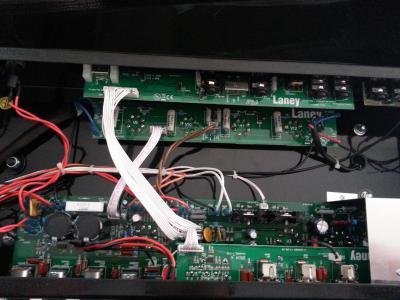

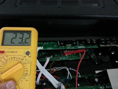

Para los curiosos como yo mirad las tripas xD
Y ajustando el BIAS, que porcierto estaba un poco bajo, lo he subido hasta los 30mA y ahora el tio tira con ganas. xD
