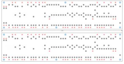

Me refiero a algo como lo del adjunto.
Gracias

Ahora estoy intentando encontrar la placa perforada y torretas para un tamaño como el de la imagen. Quisiera a ser posible que fuese en Europa, pero solo encuentro algo parecido en Aliexpres y similar con plazos de entrega de mas de un mes.
Me refiero a una PERFORADA STANDAR pero que tenga esa medida aproximada o que pueda cortarla (está en pulgadas). Y las torretas correspondientes.
He encontrado una aqui:
https://www.retroamplis.com/epages/62070367.sf/es_ES/?ObjectPath=/Shops/62070367/Products/TAD-K-FBT26B
pero es muy pequeña y no veo que tengan otra.
Las torretas si me servirian:
https://www.retroamplis.com/epages/62070367.sf/es_ES/?ObjectPath=/Shops/62070367/Products/%22TAD-TURRET-S3/50%22
