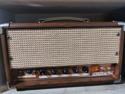

Yo despues de empezar con un kit de Madamp(facilito, con instrucciones detalladas y tal) empecé a hacer lo que tu quieres, bajarme esquemas de internet y pedir todos los componentes sueltos y currarmelo yo.
Me he hecho varios muy chulos, y para rematar y terminar (ya veo fatal como para andar soldando bien) me baje el esquema de un Orange Retro, pedi todos los componentes en tube-town (sin escatimar mucho, unos 500 euros) y me hice el mejor ampli que tengo con diferencia, crema pura. Eso si, es un currazo, ya te lo digo... y te tienes que documentar bien e ir sin prisas, trabajando bien.

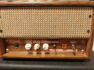

Uno muy facil y muy trillado por internet es el Orange tiny terror, monocanal de 15w que a mi me mola bastante, y es facil encontrar los componentes y barato.... si es el primero que vas a hacer te lo recomiendo.

Respecto al tiny terror hay mucha información por la web (por ejemplo: https://www.musiquiatra.com/index.php?/forums/topic/81620-armado-de-orange-tiny-terror/ )
y como te digo es facilito,barato y buscando bien vas resolviendo todas las dudas que te vayan surgiendo.Hay chasis genericos agujereados que pueden valer.

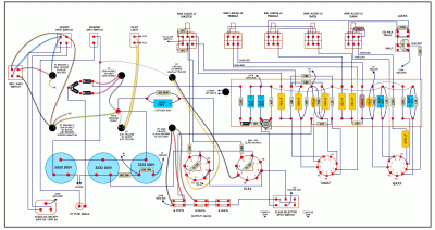

Del Orange Retro guardo el esquema,pero no tengo lista de componentes ni nada más,tendrías que currartelo y sacarla tú,como hice yo.Este ya te digo que es bastante mas complicado (tuve que hacer hasta los agujeros a un chasis basico,un currazo),y hay muy poca info por la web,me costo mucho encontrarlo.
Lo hice sin la parte de 50w fixed bias,es un 30w clase A,parecido al tiny pero con El34`s,por lo que tiene transformadores mas tochos y caros,además de choke.
Creo que lo encontré todo en tubetown,pero tardas bastante en encontrar todo lo adecuado.
Orange Retro 50 Esquema.ppt
