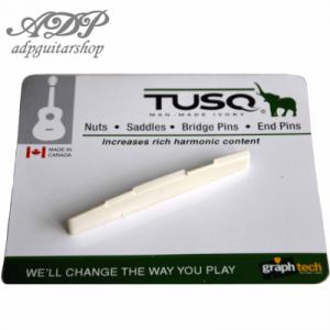

Para el que quiera saber cómo hice los rebajes en cada cuerda, simplemente copié el diseño de esta otra:

Te ha quedado muy chula, cogiste el diseño del puente de algún lado, usaste fotos, o lo hiciste a tu aire?

Buenas Carlos!
El diseño lo copié de la selleta Tusk de arriba, fué una de las pocas fotos que encontré de una selleta compensada..
