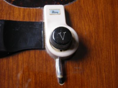

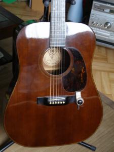

Buenas tardes a todos, me gustaría presentaros mi última adquisición guitarril.

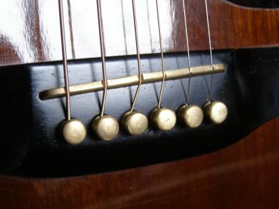

Se trata de una acústica Kiso Suzuki CW-1 de 1970, de fabricación japonesa. Es tipo dreadnought sin amplificar, a la que le han hecho la aberración de taladrarle la tapa para la colocación de un micro de contacto ibanez. Para tener los años que tiene, la guitarra está en un estado verdaderamente bueno, y suena que es una delicia. Tiene poderosos graves y muchos matices, aunque el sonido no es muy alto. La acción es bastante baja y muy cómoda de tocar, y los trastes están bastante bien. La cejuela, selleta y pines son de bronce o latón, creo que bronce..
surfer74
por el 06/11/2013
Si alguien me pudiese dar alguna idea de cómo retirar el pote sin dañar la madera y el barniz, se lo agradecería. Parece que está bastante pegado..
Gracias por vuestros comentarios, saludos!

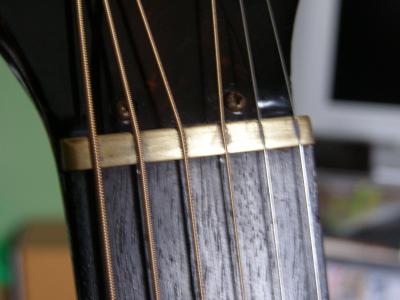

¿Que tal con la cejuela y demás en bronce?
Es la primera vez que veo algo así, se nota un sonido poco habitual?
Si la pastilla no está pegada a lo bestia con loctite o algo parecido, sino con la cinta de doble cara que suelen traer esas cosas, podrías ablandar el pegamento con calor, preferentemente algo tipo vaporeta o una tetera, en cuanto se caliente la cola lo mueves poco a poco hacia los lados hasta que puedas separarla de la caja...
El agujero lo podrías tapar con pasta para madera, yo he usado una de 2 componentes (creo que marca Pattex) que viene en unos tubos de plástico, unos 6€ el tubo...

También tuve que pulir un poco la selleta, pines y cejuela. El sonido supongo que es más brillante que con el hueso, aunque me gustaría comprobarlo.

Interesante lo que comentas de la pasta para madera, tengo que verlo... Ahora lo que más me preocupa es despegar el potenciómetro sin dañar la guitarra..
Lo que dices de ablandar con calor/vapor el pegamento, no dañará la tapa o el barniz??

Todo depende del calor que le apliques, pero un poco de vapor no debería dañar nada, aunque bastaría para calentar un pegamento que no sea muy agresivo...

Respecto a lo de extirpar el potenciometro ese, me sumo a la teoría del calor, suele dar muy buenos resultados en trabajos de luthier, por ejemplo yo lo uso (aplicando con un soldador) para despegar los trastes, aplicándolo con una vaporeta haciendo un taladro en la madera es un buen método para despegar mástiles encolados sin dañar las piezas, pero en este caso yo probaria simplemente con un secador de pelo.

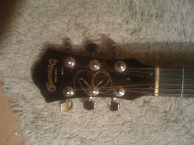

Está claro que son el mismo modelo, salvo por el diseño del logo de la pala... es curioso sí. Yo creo que se debieron dar cuenta que si ponían la tipografía tipo "Martin" incrementarían las ventas, jeje.. Suponiendo que la mía sea más antigua, claro.
Bien, entonces en el tema de despegar con calor el potenciómetro hay quorum.. habrá que intentarlo entonces. El caso es que fijándose bien yo creo que le han puesto pegamento extra, ya que hay un borde por el que sale un poco.. No sé yo si va a ser facil la cirujía

Respecto al tema de la selleta que te preguntaba Luis, así estaba originariamente cuando me la traje a casa...

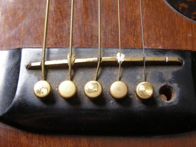

surfer74
por el 08/11/2013
Como se puede ver las muescas para las cuerdas se las hicieron "a cuchillo" o sierra o vete a saber... Y no están a la misma distancia unas de otras para nada..
Una chapucilla fina. A parte las cuerdas más finas como que les quedaba grande la muesca y se apagaba algo el sonido.
Lo único que se me ocurrió hacer de manera provisional fué volver a hacer otras muescas pequeñas, esta vez equidistantes, para que la cuerda apoyase la mínima superficie sin que a la vez no se saliese con la tensión
