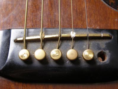

surfer74 escribió:
Respecto al tema de la selleta que te preguntaba Luis, así estaba originariamente cuando me la traje a casa...
Miento, tenía el pin y la cuerda que faltan... Sólo que me cargué la primera cuerda al sobretensionarla, para así facilitar un poco que me girase el tornillo del alma..
Estaba muy recio, debía estar apretado y sin tocarse un montón de tiempo

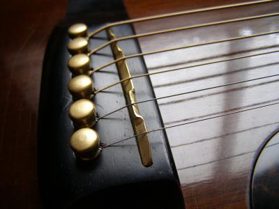

Así es como está ahora, después del apaño
Luisito Baneado
por el 08/11/2013
"surfer74" escribió:
Como se puede ver las muescas para las cuerdas se las hicieron "a cuchillo" o sierra o vete a saber... Y no están a la misma distancia unas de otras para nada..
Una chapucilla fina. A parte las cuerdas más finas como que les quedaba grande la muesca y se apagaba algo el sonido.
Lo único que se me ocurrió hacer de manera provisional fué volver a hacer otras muescas pequeñas, esta vez equidistantes, para que la cuerda apoyase la mínima superficie sin que a la vez no se saliese con la tensión
Un luthier al que no conviene encargar el arreglo de una cejuela, el anterior dueño :jajajaja:
Las soluciones son dos, o sustituir directamente la pieza entera o limarla y recalzarla desde abajo, aunque la solución tuya tambien es acertada si funciona bien :amigos:

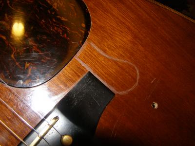

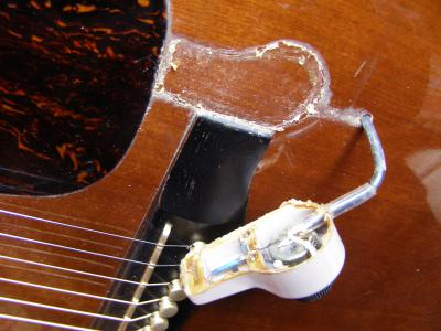

Pues finalmente conseguí desprenderle el potenciómetro que tenía pegado, no fué muy dificil, con cuidadito y cuchillo cebollero...
surfer74
por el 06/01/2014
El iluminado que le hizo el injerto, no lo pensó dos veces al rascarle con un cuchillo alrededor del pote... para que agarrase bien el pegamento, digo yo :russian_roulette:
surfer74
por el 06/01/2014
Creo que el rascazo no llega a la madera, pero si quiero eliminarlo del todo voy a tener que pulir con algo muy abrasivo...
La verdad es que ahora que ya no lo tiene, el aspecto que tiene el hueco no me preocupa demasiado. De momento quedará así...

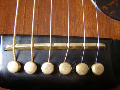

Con el tema de la selleta, me decidí a arreglarla. En un principio la íba a hacer como suelen venir las normales, compensada en la 2ª - 3ª cuerda ...
Pero al final me animé y una tarde sin mucho que hacer cogí una lima y me puse a darle... Sin mesa de trabajo ni nada, a pulso! jeje :D
Aquí os dejo unas fotos del antes y el después. No parecen la misma guitarra

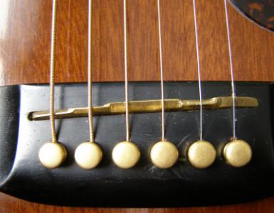

Así es como quedó la selleta de bronce compensada para cada cuerda
