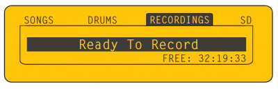

Apenas toco record, aparece de fondo una canción, o una percusion, solo quiero saber como desactivar estas para grabar mi guitarra sin nada de fondo, espero haberme explicado mejor, y gracias por tu pronta respuesta, tengo un líne 6 jm4
demelero
por el 07/07/2014
Antes de darle al REC , tienes que seleccionar con el botón DRUMS SONG presionándolo te saldrá: songs - drums - recordings - sd, con la ruedita del cursor le das a la flecha derecha 2 veces hasta llegar a recordings y ya lo tienes para grabar en limpio, ahora le das al REC
Supongo que es esto lo que preguntas, no obstante que sepas que la pista de ritmo o de guitar se pueden borrar si no te interesa una vez grabado
demelero
por el 07/07/2014
te saldrá la pantallita, "preparado para grabar" y luego le asignas un nombre y SAVE, supongo que esto ya lo haces

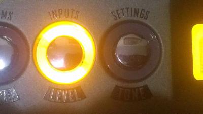

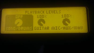

Agradecido de tus amables y aleccionadoras respuestas, no sé porqué pero traté de hacer lo mismo y no resultó, seguro debido a mi torpeza, pero buscando similitud entre tu explicación ye imaginar una pantalla similar a la que describes, encontré que al pulsar el botón IMPUTS/LEVELS , en la pantalla aparecen 3 posibilidades a editar, SONG/DRUMS - GUITAR - MIC/AUX/WAV, escogemos con el botón de las flechitas, SONG/DRUMS, y luego con el botón grande llevamos a OFF girando a la izquierda, SONG/DRUMS al grabar y luego escuchar quedé emocionado, no tenía mi grabación nada mas que mi guitarra, dejo una foto de lo explicado, nuevamente muchas gracias amigo Demelero
demelero
por el 07/07/2014
bueno es otra manera de hacerlo, también lo pensé, ya tienes 2 maneras, seguro q existen mas
