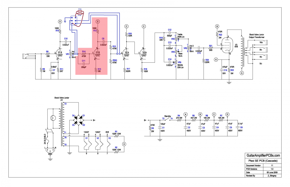

Hola a todos.
Agradecería la ayuda de alguien que esté puesto en el tema para implementar un switch en el previo del esquema que adjunto y así poder hacer un bypass al segundo tríodo (toda la zona en rosa) convirtiendo así el previo de un JCM en el de un PLEXI. Un esquema para cablear el switch sería genial.
Igualmente, cualquier consejo sobre los transformadores a usar es bienvenido.

Hola, Xavi. Este te puede valer. Salta el segundo triodo, asigna el filtro de 470K/470p a la salida del potenciómetro (necesario para el modo Plexi) y conduce la rejilla a masa cuando queda inactivo. Debe producirse un clock al cambiarlo y requiere bajar el master para evitarlo. Pero: es muy posible que en modo Plexi con una 6V6 no llegue a desarrollar toda la potencia (tiene menos sensibilidad que una EL84).

Captado! Se me escapaba lo de derivar la rejilla a masa.
Respecto a la lámpara de potencia todavía estoy a tiempo de cambiar a una EL84 ¿Me lo recomiendas?
Muchísimas gracias, Pedro
ya contaba con ello, además imagino que habrá un cambio notable de ganancia entre un modo y el otro

No sé confirmarte si ese circuito es capaz de desarrollar toda la potencia (y el overdrive con ella) con una 6V6 ya que nunca lo he probado. En el primer video por el overdrive que se ve parece que sí. La idea viene de la ganancia (el overdrive) que un Vibrochamp consigue con el volumen a tope con una Stratocaster. En este caso son dos pasos preamplificadores con bypass íntegros (banda completa) en los cátodos mientras que un Plexi solo tiene uno de los dos (el seguidor de cátodo no aporta ganancia extra) y no de banda completa sino focalizado en medios/agudos (el de 2K7/0.68uF). A primera vista el preamp del Plexi debería tener menos ganancia.
El otro elemento que queda en juego es el lazo de feedback, que el Vibrochamp sí lleva y el Plexi no. Seguro que reduce volumen pero no sé valorar en qué grado.
Si el chasis dispone de sitio una buena idea podría ser cablear ambos zócalos (octal y noval) para luego poder instalar 6V6 o EL84. Esta última tiene más sensibilidad y por lo tanto debe generar más volumen. Mi experiencia con este tipo de adaptaciones (preamps clásicos a etapas single ended) es limitada y sin experimentar no puedo calcular exactamente dónde pueden llegar.
