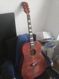

Así va a quedar la parte de atrás a falta del barniz que lo dure cuando la tenga completa, se ve mejor en directo.....pero voy viendo el final......

Bueno pues poco le falta, pero para mi costoso AJUSTARLA, creo que tengo que marcar mas los surcos de la cejuela porque el primer traste ya va alta la cuerda......a partir d ahi que se asiente y veo......

Si parece que todavía está alta, yo ajusto con el viejo método del lápiz lijado hasta la mitad a lo largo, lo pasó con la referencia de los dos primeros trastes pintando en el hueso y esto me dice la altura exacta del zurco
DR.S0NIC
por el 08/08/2021
También puedes usar unas galgas de estas que usan los mecánicos para ajustar las válvulas, yo lo hago así.

No había visto este hilo... te has ganado mi respeto tio, te lo has currado y los resultados son muy buenos, esta mucho más guapa asi, ponle un logo o decal de lo que sea en la pala, los hay personalizables y son baratos.

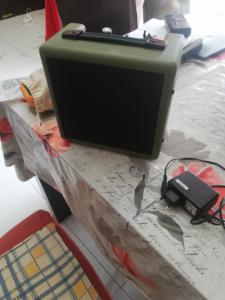

Mientras sigo con el ajuste, (lo que esta constando) hoy he modificado el ampli, me lo vendieron muy barato porque no funcionaba la toma de voltaje, no del todo cierto, estaba doblada y dentro del ampli.
Cosas que le he hecho:
Pintura
Cambio de knobs, uno estaba roto
Tacos para la base
Adaptador de corriente sacado de telefonía Orange, no se si del ruter...se adapta clavija y polaridad.
Toma de corriente nueva, y se incorpora diodo para evitar desastre por meter polaridad al revés.

Al final la tengo que vender, he estado tocando o mejor intentando, es un mástil muy estrecho y tengo unos dedos muy grandes. Por lo menos la experiencia y el apoyo han sido mas que suficientes para terminarla.

Si el objetivo era aprender y perderle el miedo a los acabados, perfecto, para eso están estás piezas baratas, pero hombre que el GAS entra por los ojos, Pon fotos más definidas. Mucha suerte con la venta
