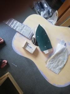

Buenas, aquí con la goma de borrar, que me sirve para sujetar mejor la lija. Y con unos recambios DIY para lijadora a ver que tal resultado me dan.
DR.S0NIC
por el 06/07/2021
Ya se ve la madera :palmas2: vamos ahi :pesas:

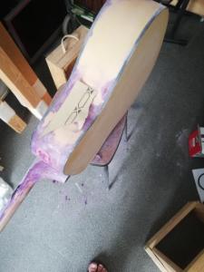

buscomadrid
por el 12/07/2021
Todavía queda, y os adjunto foto de uno que la ha transformado y la vende por Wallapop .sin comentarios.

jajajaja esos inlays delatan y la ha dejado a medio lijar
Dale duro que ya va pillando forma!!! :aplausos:

#42 si es verdad aun tiene el morado de aros y fondo jjajaja
Vamos ahi!! pues va a quedar chula si.
