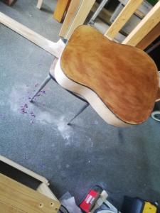

Error al dar el tinte, tenia que haber pasado un hoja de lija del 1000, sino aparecen las marcas de lija, Por cierto le cuesta coger el tinte. Vuelvo a lijar

por el 31/07/2021
Hola,
Duda:
Tapaporos
Tinte
Barniz
o
Tinte
Tapaporos
Barniz
Gracias.
toni diaz
por el 31/07/2021
Jajaja tinte, tapaporos, lija, tapaporos, lija, laca, lija cada vez más fina, laca, lija finísima y pulido, paciencia, paciencia, paciencia y después.....
