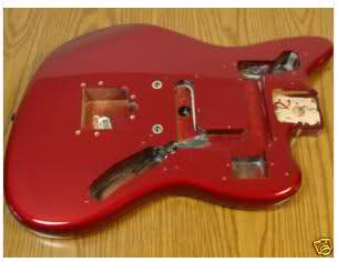

Hola, muchach@s! Acabo de hacerme hace unos días con el cuerpo de una Jaguar y como es una guitarra peculiar, que iré montando poco a poco según haga acopio de dinero. Pues me gustaría saber si le podría poner una mini humbucker en forma de pastilla simple a la zona del puente y así hacerla una guitarra más versatil. Esto lo pregunto con cierta ignorancia, porque he montado y desmontado alguna pastilla; pero para mí esta guitarra me parece algo peculiar.
PD: En el caso de afirmativo ¿qué modelos me recomendáis?. Gracias.

¿Modificar para poner una hum en formato single? Porque no pones directamente una humbucker y ya está...el hueco ya esta hecho, te va a entrar...el problema le tienes en ¿como vas a conseguir un golpeador para jaguar con el hueco para single standard? Te recuerdo que las single de una jaguar/jazzmaster son más grandes
No sabía que las single de jaguar eran más grandes que las singles normales. De todas formas no puedo ponerle una humbucker a pelo por lo siguiente.
Habría que hacerle el hueco y paso de cargarme el cuerpo.
Rubio
por el 11/01/2010
Ah, coño, pensé que lo que tenías era el cuerpo de una jazzmaster...... ese cuerpo si admite singles normales
