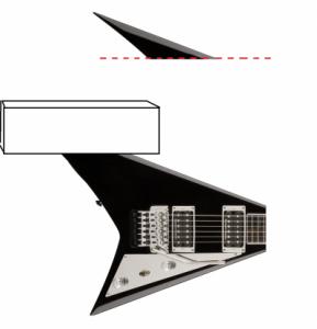

Hola, tenes fresadora ? o alguien que tenga y sepa usarla ?
No es difícil el arreglo, si es laborioso y hay que tener mucho cuidado y hacerlo con calma
Veo que queres arreglarlo con masilla o pasta ... es grande la rotura no es simplemente una grieta
y ademas en ese cuerno va el tornillo para el sujetador de la correa ... pensalo bien
Edito ... si no entiendo mal es una Randy R ( la flecha ) no ?
si es asi y si queres hacer algo mejor que llenar de masilla, el arreglo seria lo mismo ahi veo como adjuntarte una imagen,
no tengo elementos ni fotos pero por ahi con el paint puedo orientarte sobre una opcion para repararla

A ver si con estas imágenes puedo ayudarte, pido tambien que me corrijan si estoy equivocado o tal vez alguien tiene otra forma mejor.
Siempre se puede aprender algo.

Gracias Jae, creo que la rotura no es tan grande como para aventurarme a tal maniobra.
No tengo fresadora, pero creo que es muy drástica esa solución.
no me atrevo a tanto.
gracias.

la solucion , me parece es algo similar a lo que comenta jae_rock , osea construir una pieza de madera que sustituya el trozo de madera roto,
pero primero tienes que emparejar la superficie de modo que quede plana y recta , luego cortar un trozo de madera , pegarlo con pegamento y prensas, dejarlo secar y luego darle la forma original del angulo del cuerno,
lo que seria mas complicado seria la pintura para que quede igual, aunque puedes cubrirla con cualquier pintura negra, pero se notara mucho

Gracias Oberyn podría inténtalo como tu me dices pero par recuperar el grosor original que tiene en la punta tendría que ir lijando todo el costado a ambos lados para que no se notara un corte muy pronunciado en el pico.
Quizás la mejor opción es la de joelg es la misma que propon Jaerock aunque creo que quizás Jae lo exageró para que pudiera entender su solución.

#9 Amigo, y si le sacas una especie de filo? Como una punta de flecha, tal y como lo puso #8 en la imagen de la izquierda. Creo que no se vería mal. Aunque eso debería hacerlo un luthier, aunque si te consideras manitas... tal vez lo logres.
