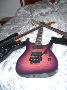

Tengo en mis manos una jackson Dinky Reverse professional (made in japan) del año 1995
sinceramente, es una joya
por desgracia, hace 2 años, no se me ocurrió otra cosa que quitarle las pastillas Duncan Designed que traía y montarle unas emg (81-85)
