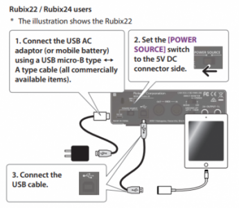

Hola nuevamente. Me gustaría disculparme profundamente pues acabo de caer en cuenta que he cometido un error tremendo: para usar la Rubix 22 necesitas dos cables. El primero es un cable USB-C a USB-A, éste lo usarás para alimentar la interfaz (ya sea mediante un alimentador de 5v o una batería USB externa). Y el otro sería un cable USB-B a USB-C y éste iría de la interfaz a tu iPad. Adjunto debajo una imagen para dejar más claro cómo ha de ir conectado todo.
Por algún motivo daba por hecho que la Rubix 22 tenía alimentacion externa pero revisando me he dado cuenta de mi error (y aún así no tenía sentido que te recomendara un cable USB-A a USB-C). El motivo por el cual necesitas alimentar la interfaz de forma externa es porque el iPad no puede alimentarla.
Me disculpo nuevamente por cualquier problema o confusión que pudiera haber causado mi error.
Un saludo.

#4 Agradezco enormemente tu consejo! No te preocupes por el error! Jejeje.
Vi una review en YouTube e indicaban que era necesario una batería externa para su uso en IPad.
