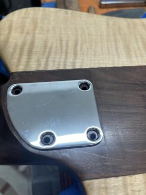

tengo una guitarra sin marca tipo telecaster a la cual poco a poco según la he ido rescatando en plan de proyecto aprendizaje , el caso que lo último que he dejado fue el mástil y su principal problema es que los agujeros de la maquinaria de afinación están corridos u ovalados.

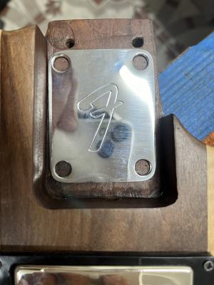

Así que decidí cambiar el mástil por un fender y ya que lo tengo… el bolso del mástil está descuadrado o a decir mejor des rectangularuzado jajaa sorry broma esta irregular en varias áreas y no me refiero a que es más ancho en la parte más cercana al cuerpo me refiero a los lados y abajo y por otro lados . Aparte quiero instalarle una placa fender pero tampoco coinciden las perforaciones del cuerpo y están más arriba y estrechas que un fender por otro lado no están rectos están inclinados .una fiesta !!!
¿La dejo y la cuelgo como recuerdo ?
( si lo he pensado)
¿Cómo hago para proyectar las guías de los tornillos del mástil al cuerpo y que coincidan?
Lo más seguro y fácil sin que dañe de más al mástil es acercar lo más posible la placa a su posición y trazar los agujeros en el cuerpo y luego pasarlos del cuerpo al mástil?
Rellenado los agujeros que no se ocupan ?
Ideas?

Primero de todo, regularizar el hueco del mástil en el cuerpo para que asiente bien.
Después cerrar los agujeros con madera. Unas espigas que se usan para unir tableros te pueden servir.
Si ya tienes agujeros en el mástil, puedes hacer una plantilla para traspasarlos al cuerpo. También puedes cerrarlos y empezar desde cero.
Si no tienes agujeros en el mástil, posiciona la placa de Fender en el cuerpo donde mejor quede, haces los agujeros y luego los traspasas al mástil. Colocando este en su lugar, los propios tornillos te darán la posición exacta de donde tienes que agujerear el mástil.
Mide tres veces antes de hacer ningún agujero 😉

Gracias ! Regularizar el hueco si o si verdad? El temor son los laterales del hueco tienen partes que se les puede sacar madera para enderezarlos pero otras que están más rebajadas y también están inclinados ajusta de la parte baja pero queda holgada de la parte superior están también en trapecio .
Calzar los laterales es viable?
Bueno , ya había sacado una plantilla del mástil pues tiene las guías pero no las agujeros para los tornillos , en realidad es cuando aprecié todas las irregularidades del hueco.
Quería estar seguro de las opciones que mi poca experiencia me habían planteado
Voy a sacar una plantilla del mástil en una chapa de madera y junto con la placa fender.proyectar las guías de los tornillos al cuerpo . Jiji cortar lo que sobre,
Gracias!

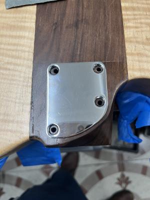

Bueno no hay foto pero ya están los agujeros del cuerpo y me quedaron bien, ahora a rellenar dos pero quisiera ocupar la misma madera y por aquí casi no trabajan nogal , y del mástil tengo algunas dudas .
#3

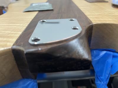

Dos agujeros del mástil me quedaron levemente corridos con respecto al cuerpo que bueno por el puso se me movió el centro, ahora tengo que rellenar esos dos agujeros y rehacer el agujero … pero no he tenido muy buenas experiencias con casos así ,
Lo que hago es hacer el taco de relleno lo meto justo y con pegamento , pero en ocasiones incluso dos días después de dejar secar al hacer la nueva perforación , la broca me come la pieza de relleno y queda ovalado o la broca se me va chueca
Consejo ? Debo hacer lo suficientemente grande la pieza de rrelleno para que el nuevo agujero quede centrado en ella?buscar un relleno époxico ?
