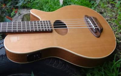

Buenas, soy nuevo aquí y mi consulta seria si veis posible hacer unos barrenos en el puente trasero de mi bajo acústico para instalar unos pines para la sujeción de las cuerdas ya el que tengo viene con orificios como las guitarras clásicas y es el tope de la cuerda el que la sujeta en la parte trasera del puente. alguien lo hizo o ve viable el poder hacerlo?
adjunto foto del puente de mi bajo y otra con una solucción para tapas los extremos de las cuerdas pero no sabria como encontrar esa pieza.

Las guitarras que llevan sujeción con pines, se refuerzan por el interior de la tapa. No es barrenar y ya está. Además hay que saber por dónde discurre el varetaje inferior. Te puedes cargar alguno de los refuerzos. Encima lleva (creo) piezo o algún sistema de captación en el puente o por la zona interior.
Déjalo como está . Como mucho, pon el accesorio si los alojamientos han sufrido algún deterioro.

Se me olvidó mencionarlo antes....
Hay bajos que pasan las cuerdas a través del cuerpo. Pero muchos llevan puentes de carga superior. Eso reduce el ángulo de entrada del tope de la cuerda en el anclaje. Resulta un bajo más blando de tocar aunque pueda reducirse un poco la definición y el peso de los graves.
Aparte de las razones anteriores, aumentar la tensión sobre la tapa, no es buena idea. Se construyen para obtener un cierto sonido y a la vez un determinado grado de resistencia.
