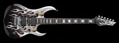

Rubiolus, creo que si que se puede montar esa configuracion , lo digo porque la Dean de Mikelangelo Batio la tiene, de hecho he probado esa guitarra y la humbucker con la single suenan de maravilla, la verda es que no tengo ni idea de electronica de guitarras pero creo que si utilizase un pack de los de EMG de los que traen una Humbucker y dos Singles (todas activas) y aparte compro otra humbucker, lo unico que tengo que acer es sustituir una de las singles por la segunda humbucker. jejej la verda es que eso suena demasiado facil, ¿sabeis si se puede hacer?

Yo no digo que no se pueda hacer, sólo digo que si las propias casas de las pastillas no contemplan la configuración que tu quieres será por algo ¿no?....
En cualquier caso, no se para que vas a comprar un set HSS y luego a parte una humbucker....es una chorrada, comprate lo que necesitas directamente...
