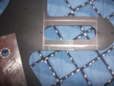

Lo primero es lo primero, así que he desmontado la single coil de serie, y he dibujado la pantilla para hacer el agujero de la humbucker.

Hoy saliendo de classe he podido acercame a mi tienda de confianza a comentar lo de mi proyecto. Les he preguntado lo que comentó "o37" de la posición de la pastilla. Me han dicho que si coloco la humbucker en la misma posición que la single coil en teoría no debería afectar a su sonido.
Así que mi labor consistirà en agrandar el agujero existente por ambos lados, y hacer lo mismo con el golpeador.

Después de dibujar la plantilla para hacer el agujero, he encendido la fresadora y he empezado la labor.
Por la tarda lijaré los lados para igualarlos.

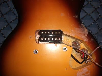

Esta tarde he terminado este corto proyecto de luthería.
Con el agujero hecho, me he dedicado a lijar los bordes para igualarlos. He hecho lo mismo con el golpeador.
He puesto la pastilla en su sitio, y le he instalado un pick cover cromado.
Finalmente he cambiado los potes de serie, por unos de dorados que me gustan más.

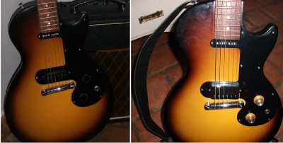

Bueno he terminado este corto proyecto con ganas de hacer otro. Ha salido mejor de lo que me esperaba....XD.
En los próximos días colgaré algún vídeo para mostrar el nuevosonido de mi Melody maker (custom).
Me estoy planteando instalarle una pastilla en el mástil, si al final lo hago ya lo veréis.
Termino con el "Antes y el Después de mi Gibson Melody Maker con la seymou Duncan '59.
