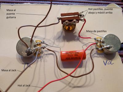

Mira, este es un circuito que he montado ahora, con P90, la del puente es una Dimarzio tone Zone.
Te puede servir, hay más formas de conectar pero esta, para mi, está bien. El cap que tengo puesto es de 0,047 mfd, puedes poner de 0,022 también
