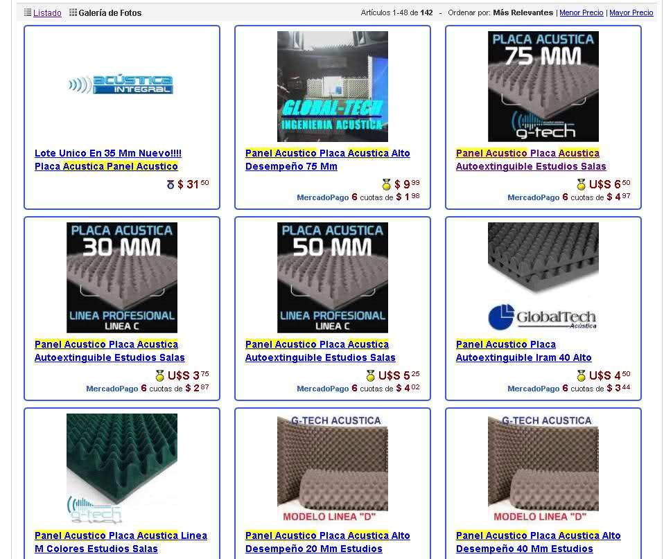

Si no busca en una tienda "paneles acusticos" no soy muy baratos pero son los que usan los estudios..
Nosotros usamos el maple y retiene bastante el sonido...
Es la solucion mas barata...
