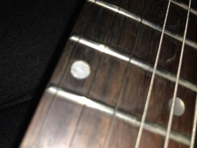

Hola buenas, resulta que el inlays del traste 12 se ha hundido. Quisiera saber alguna solución. Un saludo y gracias

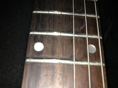

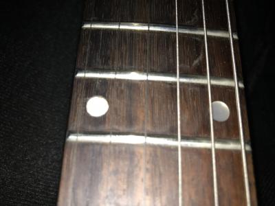

No se si podrá llegar a apreciar en alguna de estas forografías

Ya es difícil que eso pase, porque normalmente el inlay es más alto que el diapasón, y luego se lija por encima. En este caso habría que intentar sacarlo y volver a pegarlo como comenta el compañero...
