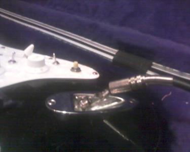

oye men una duda acabo justamente ace 2 minutos de acabarlo de montar pero como le iziste para probarlo??? antes de ponerlo en la lira??? en eso ando ahorita jeje
matu_nito
por el 14/05/2010
yo en particular, lo probe de esta forma: conecte la entrada de señal del ciruito a el plugs de la guitarra. y hacercaba el iman a las cuerdas jajjaa
stak_a
por el 14/05/2010
pero luego deonde escuchabas??
matu_nito
por el 14/05/2010
te explico, enchufaba la guitarra con un plug al amplificador para q se escuche, luego desenroscaba el plug y ahi conectaba el sustainer, te mando la foto56594becc5383939a.jpg
godsavemetal
por el 14/05/2010
"matu_nito" escribió:
te explico, enchufaba la guitarra con un plug al amplificador para q se escuche, luego desenroscaba el plug y ahi conectaba el sustainer, te mando la fotohttps://files2.soniccdn.com/old/56594becc5383939a.jpg
Crees un dibu en paint pa' los doomies y entender como lo has hecho!!!!!!!! grcias mil!!!!!!!!
