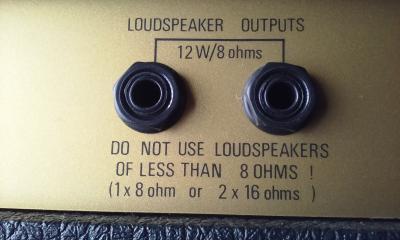

Buenas foreros:
tengo una pequeña duda.
tengo un cabezal con las salidas de la foto y quiero conectar 2 pantallas.
se entiende que si uso una sola tiene que ser de 8 ohm y si uso 2 tienen que ser de 16 ohm las dos.
la duda es la siguiente:
conecto cada pantalla de 16 a cada salida del anpli o tengo que conectar las 2 pantallas de 16 ohm entre si y luego conectarla al smpli?
no sé si me explico
saludos

por el 18/10/2019
Las dos pantallas directamente al ampli como norma general para evitar problemas.
Marcoslay Baneado
por el 18/10/2019
cada una a una salida?
Marcoslay Baneado
por el 18/10/2019
del cabezal?
Samelix
por el 18/10/2019
Sí, claro.
Marcoslay Baneado
por el 19/10/2019
ok
puès muchas gracias
