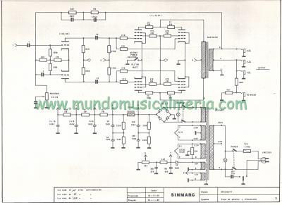

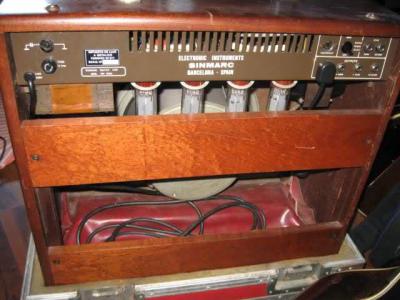

El tema es que no tengo claro si al conectar la pantalla ha de desconectar el altavoz del ampli, o poner las dos cosas o que leche, la impedancia y yo no nos llevamos bien, no hay manera de que lo asimile. Os pongo fotos del ampli y los esquemas para el que lo entienda. El altavoz que lleva es el de serie un Electro Voice
EVM12L de 8 ohm. El ampli tiene una salida a 8 ohm que es donde va el altavoz y dos de 4 ohm.
A ver si me echais una mano y no revienta el ampli el colega.

Según el esquema no parece que al conectar a las otras salidas se desconecte el parlante interno. Esperemos que otro mas entendido del foro en válvulas como phakkito nos ayude.

Si, es lo que a mi me pareció, pero al haber dos de 4 ohm no se si hay que poner las dos para que iguale la impedancia o que. En fin a ver si alguien puesto en el tema nos dice alguna cosa. Saludos

Podrías conectar una pantalla de 8 ohms donde está conectado el altavoz interno, o bien 2 de 8 ohms a las 2 salidas de 4 ohms que lleva. También podrías conectar una pantalla de 4 ohms a una de las salidas de 4 ohms.

O sea que se podria poner una pantalla de 8 y el propio altavoz del ampli a las dos salidas de 4?

Si, podrías hacerlo, pero ten en cuenta que probablemente suene desbalanceado si metes una 4x12 y el cono interno ya que la potencia del cono será la misma que desarrollado por la pantalla, es decir, que a cada cono de la pantalla le llegaría 1/4 de la potencia que le llegaría al cono interno. Lo puedes hacer perfectamente y habrá combinaciones que sonarán perfectamente, pero otras, depende de las sensibilidades de los altavoces, pueden sonar mucho el cono interno y poco la pantalla.
