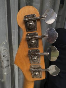

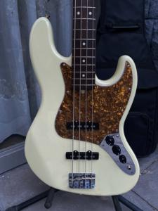

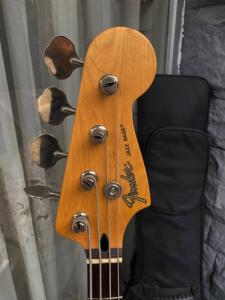

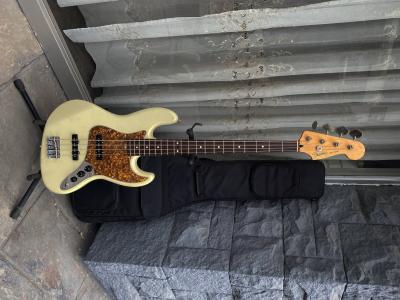

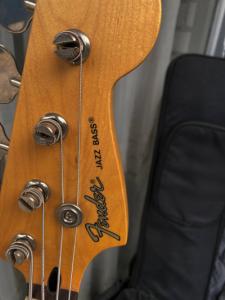

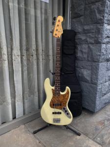

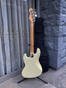

Necesito vuestra ayuda en identificar si un bajo que quiero comprar es verdadero o no, y también si el precio en el que me lo quieren vender está bien o no.
Me lo quieren vender a 800 $
Adjuntos las fotografías.

Diría que fake, pero no lo puedo asegurar. El serial no lo reconoce el buscador, ese "tapón" oscuro del alma en la pala es propio de los Squier ,Mex o Hybrid de los actuales. Los Fender jazz junior si se parecen a esa pala, pero son de escala corta. Podría ser un Squier con decals falsos. Es cuánto menos sospechoso, yo no he visto ninguno así. Mira si consigues más info en otros foros, incluido "talkbass".

Squier Classic Vibe con decal Fender y número de serie de a saber donde.

#9 no se, el decal viendolo con detenimiento tiene todas las posibilidades de ser de esos que estan por debajo del barniz , osea si es un timo se lo ha currado demasiado. Tambien decir que leyendo este foro he visto casasos raos en el buscador de seriales.
Por lo menos Jd corresponde a made in japa.
No obstante yo pasaria de la compra

Aún así no he encontrado modelos con ese color de cuerpo y de pickguard, me da sospechas el bajo en general por lo que he decidido no correr el riesgo y seguir en mi búsqueda.
