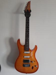

Se trata de una Ibanez SA 260FM del 2011, y aquí hago una apreciación. "No todas las SA son iguales", depende del año y no tanto del país de fabricación, aspecto, este ultimo, que a mi me da igual si la calidad es buena).
Esta SA tiene el cuerpo de caoba, no es ni Nato, ni okume, como otras, el mastil de arce en 3 piezas, no de una sola pieza y la electrónica si llevaba pastillas de alnico pero no le hacen justicia al mueble.

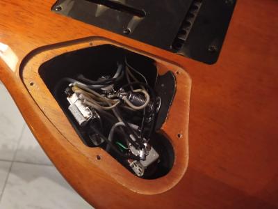

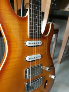

La guitarra llegó a las buenas manos manos del luthier sevillano David Cottan, y se le hizo lo siguiente, en busca de un sonido más vintage y una mayor polivalencia:
Se fortaleció y mejoró el apantallado con pintura de grafito, electrónica nueva con potenciometros Bourms, condensadores Mallory. Para su elección se usó un sistema ideado por el electronico Sergio Gimena. Hay un vídeo en facebook a quien le interese se lo paso.
Se buscaba un sonido limpio de Strato, en posición media + mastil, para los cual se instalarón unas pastilla Tonerider Classic Blues TRS3.
Para ademas tener un sonido saturado profundo vintage tipo Gibson, aprovechando el sustain de la caoba, se instaló una pastilla Humbucker Tonerider Alnico IV Classic AC4.
Esta también se puede poner como single en serie, que le da un sonidazo.
Se bloqueo el tremolo en ambas direcciones, lo que le dio más cuerpo a la guitarra.
Como resultado tengo una Ibanez preciosa, super comoda, con un sonidazo muy clásico y una polivalencia impresionante, mejor q una navaja suiza.

Avenga, tambien hay que quitar l estigma de Ibanez es solo para metal. Ibanez tiene modelos de sonido clasico y con las modificaciones adecuadas tienes un guitarron. ¿Que pastillas le pusistes tu?
Avega
por el 27/11/2019
De momento Seymour sh4 en el puente, un saludo
