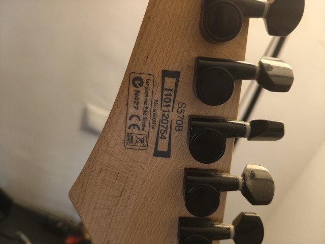

creo abri un hilo en el sitio equivocado,bueno a ver si aqui tengo mas suerte,que pastillas le pondriais a esta guitarra ya que las que trae de fabrica dejan mucho que desear? (para shred,funk,rock)
