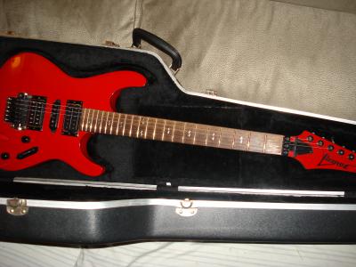

un colega me ha traido una guitarra para que le diera un tiento. es una ibanez s470. le ha cambiado las pastis, le ha puesto una tone zone y una paf pro. suena tremenda ahora con el cambio.
el caso es que tiene un puente ZR. tampoco es gran cosa pero oye, esta bien ajustado y tal, mi colega lo ha dejado muy bien y no desafina ni colgándote de el.
lo que quiero decirte es que si coges un puente, de una calidad decente desde luego, y lo ajustas como debe de ser y le haces un mantenimiento regular no tienes porque tener problemas con el.
pyngwie Baneado
por el 19/01/2015
ah, esta es la guitarra en cuestión.
