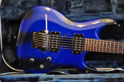

Hola compañeros. Tengo una curiosidad por saber que es exactamente la modificación que lleva el puente de las JS1000.
Son unas plaquitas metálicas con base blanda que van bajo los anclajes de las cuerdas 2-3-4-5.
Pensé que solo la llevaba la mia. Indagando en google observo que todas las del mismo modelo las llevan.
Algún entendido podría aclarármelo.
Gracias!

Para dar radio a los patines del puente. De no llevar esas piezas las cuerdas saldrían todas del puente a la misma altura

Y solo es necesario para el modelo JS? es lo que me parece curioso. Será por la forma del mastil..

La base de los edge (edge original/lo-pro edge/edge-pro) es escalonada pir pares de externo a interno para que el radio del puente se ajuste al radio del diapason (cuerdas 1-6/2-5/3-4).
Los diapasones de las RG/JEM/J Custom son bastante planos y no hace falta más si los trastes están en buen estado.
Los radios de las JS son menores (más perfil strato) y compuestos, por lo que supongo que le pondrán shims (calzos) de 0.1/0.3/0.5 mm para subir el patín y ajustar el radio del puente y del diapasón.

Ya te lo ha explicado el compañero, en las JS el radio es menor que en otras series de Ibanez
