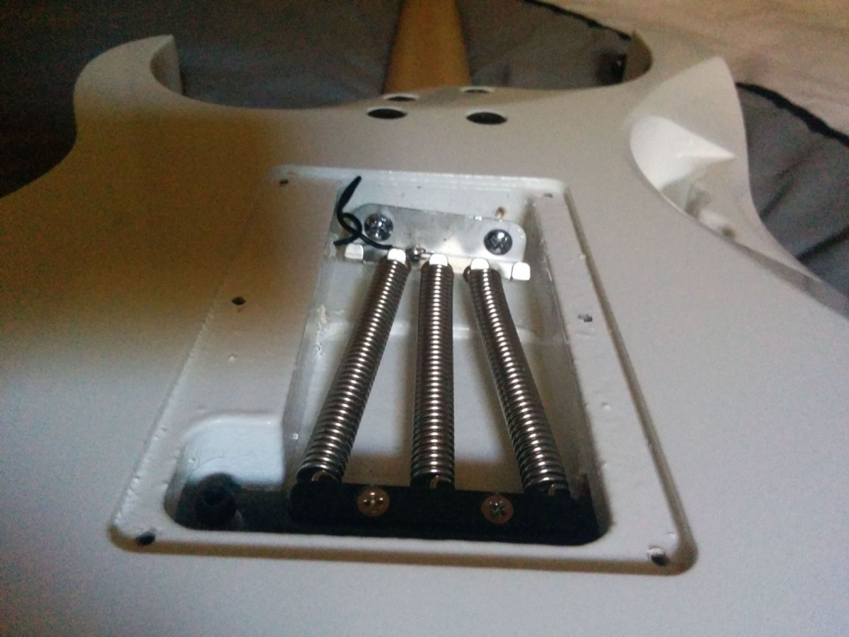

Probe cambiando la posición de los muelles, tengo 3 en paralelo y los puse en triangulo y al ponerlos me fije en un detalle que os pongo por foto a continuación:

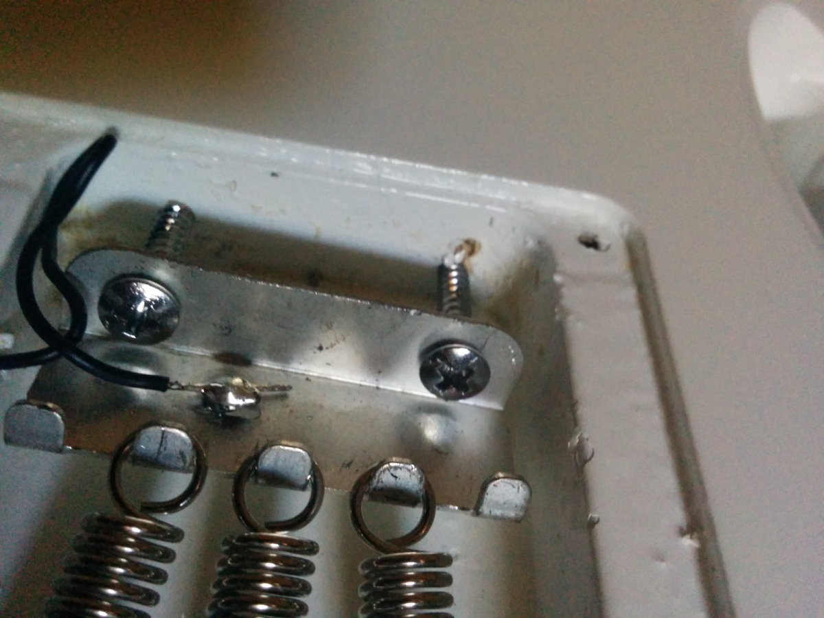

Si os fijais la placa a la que se agarran los muelles esta caída hacia la derecha, es decir, al parecer en fabrica le han hecho el boquete de la derecha mal y se lo han abierto justo abajo con lo cual ya no hay simetría y supongo que estas cosas deben de influir no? Alguien me puede dar alguna idea sobre esto? Porque puede que sea la raíz del problema, o a lo mejor no.
Otra foto, en esta foto, un colega que tiene la misma guitarra me ha dicho que el lo tiene asi y que asi le va medianamente bien. Lo cambie, probe y otro chascazo para mi.
Lo he vuelto a poner como manda Ibanez y un mojon pa mi y otro para Ibanez.

Me temo que esa inclinación que ves en la garra del puente tiene que afectar, a mi entender es una chapuza, y no sabría ni por donde empezar para arreglarlo, para eso te hace falta un luthier, y uno bueno que quiera ayudar. Los pasos que has comentado parecen los correctos, has dejado el puente paralelo (ojo, las selletas de afinación son las que van paralelas, no el puente en sí, al menos en el edge III es así), has probado configuraciones de muelles y has ajustado lo mejor que has podido. La altura del puente también influye.

Gracias tio!, seguire tus consejos a ver que tal, bueno yo flipe cuando vi eso de la chapuza y mas cuando esa guitarra viene de fabrica, encargada en una tienda aqui en Londres donde actualmente vivo, podria tambien preguntar a un luthier que me saque de dudas o simplemente llamar a la tienda, pero claro... como demuestro yo que ya esto venia asi?.. vamos ni tu ni yo se por donde podria empezar a solucionar eso.
Se ve que le harian un boquete mas arriba del otro y luego no les coincidia el centro y lo hicieron abajo.. bohh.. lo que no me pase a mi..

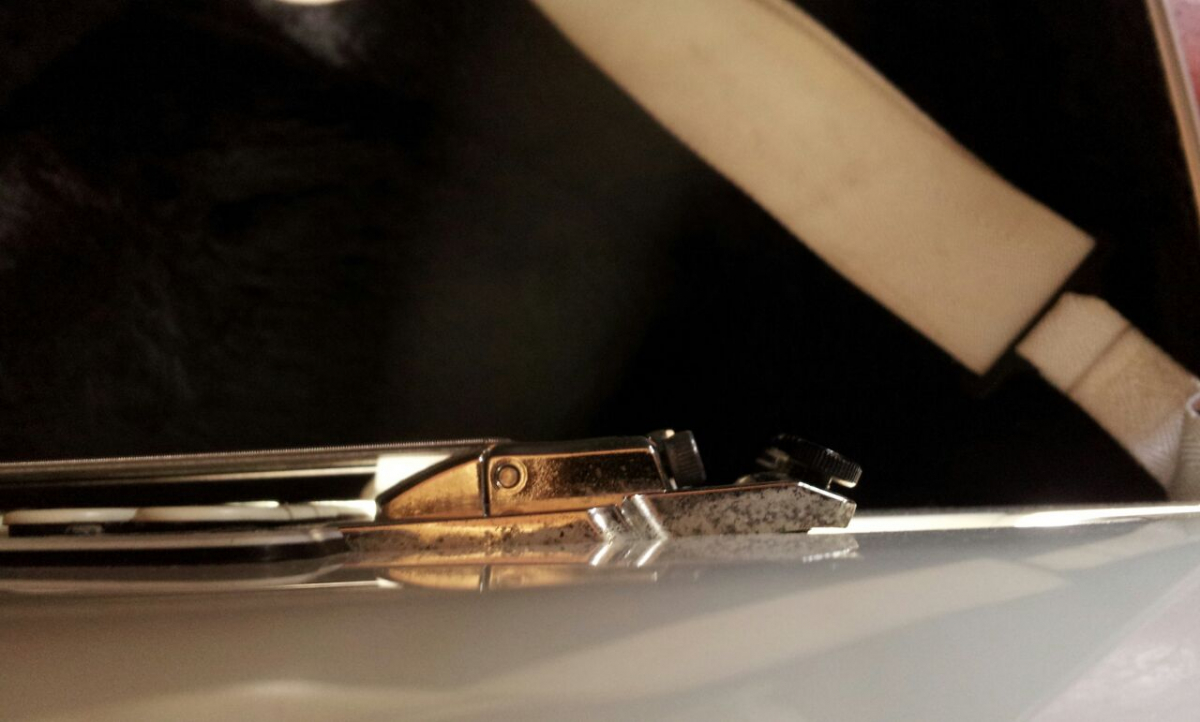

#6 Gracias Tariu, pero las cuchillas melladas?? Pero si no tiene ni 1 semana y es completamente nueva... :/ Y oye ahora que he visto que eres luthier, la primera y segunda foto tienen algo que ver en esto?

Y como dice Tariu, ese puente se puede conseguir que medio aguante y funcione, pero si encima hay pequeños errores como los que muestras en la fabricación, pues ni idea.
Si la has comprado recientemente, yo la llevaría a la tienda, que la revisen y vean los fallos.

Pues si es nueva yo que se... pero vamos, esa guitarra nueva hace 3 años que no existe, el puente, viendo la foto lateral parece que es el que perdió la guerra... y, ese puente, con lo que aguanta, puede que se lo haya barrido un pseudoajuste de la tienda...
No sabemos donde habrá estado la guitarra, pero yo no terminaría de descartarlo, sinceramente viendo el puente de lado no se donde habrán tenido esa guitarra... así que puedes esperar cualquier cosa. También puede ser muelles ya pasados, pero no actuaría exactamente como pones...
