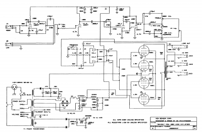

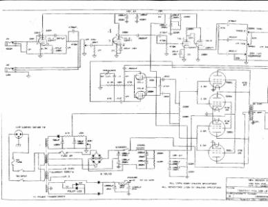

Buenas, lo primero felicitaros por el hilo, hace un tiempo que me pille un Mig100 y la verdad que estoy muy contento con el, y me parece muy útil tener un espacio donde compartir nuestras experiencias con ellos, y encima en castellano, mucho mas cómodo.
Pero bueno que escribo para plantear varias dudas; la primera, tema válvulas, según los esquemas llevan unas 5881, que son equivalentes a las 6l6WGB (creo) , cuando yo lo compre llevaba unas 6l6GC-STR, y así sigue, aunque ahora solo a 2 válvulas. El plan es meterle un poco de mano, limpiar, cambiarle el switch de plástico (uno ya estaba cambiado) a uno de metal, darle un vistazo a los Potes, y cambiarle las válvulas, aquí vienen los dolores de cabeza. ¿Que válvulas me recomendais? He leído muy bien de las KT66 ¿Se pueden poner en el mig100 con un ajuste de Bias o hay que cambiarle alguna resistencia? Me gustaría oír opiniones sobre estas y otras opciones, leyendo el hilo me ha picado el gusanillo de buscar unas 5881. Otra cosa que me llama la atención es como Kabañas ha metido unas KT88 en uno, aunque supongo que para esto habrá que hacer obras mayores (¿hay algun hilo sobre el Ak-47?).
¿Tema válvulas de previo?
Otro tema es el de enchufarle dos pantallas, al tener solo una salida para cada impedancia, no se como se podrian poner dos pantallas en paralelo. por ahora no lo necesito, toco con un 4x12 marshall, y no puedo subir el volumen sin que mis compañeros de banda me miren mal.
A ver si en cuanto me ponga manos a la obra hago unas fotos y las subo.
Salud
PD: Adjunto los esquemas que encontre del Mig100 y Mig100H, creo que esta bien que esten por aqui.
