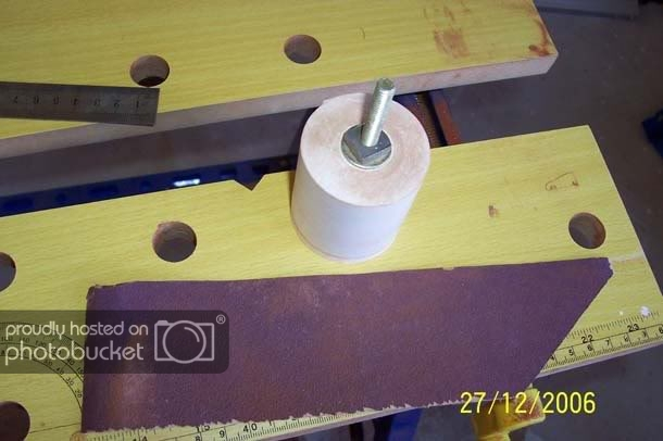

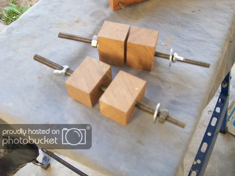

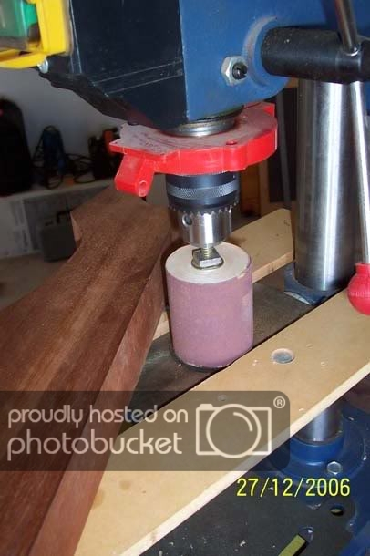

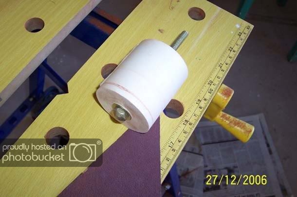

una herramienta que a mi me gusta mucho es el cilindro para lijar
ese es echo con un cilindro de las maquinas registradoras de los super (el ticket) que despues con poxipolo o cianoclirato pegas la lija
una prensas bien diy
