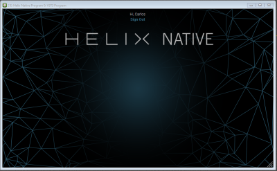

Hola, me ha surgido un problemilla con el Native. Me funcionaba perfectamente con Reaper y otros DAWs tipo standalone, como el VSTHOST, no recuerdo la verdad ni como lo configuré en su momento. El problema es que he cambiado de PC y ahora al configurarlo me encuentro que no me abre el interfaz Helix, me sale esta maldita pantalla que veo por google que le ha ocurrido a mas de uno pero no encuentro la solución.
Se agradece ayuda.
Puntualizar, me falla en Reaper y en VST HOST, aparentemente reconocen el pluging VST3, la tarjeta de sonido Scarlett está perfectamente configurada, solo que el interfaz no carga, solo esta pantalla de marras.

#33
Ve a la pagina de Line6 y mira que no tengas demasiados PCs autorizados. Por si las moscas, desautoriza el antiguo y vuelve a probar.
Chanfli
por el 30/01/2025
Gracias, venia a informar precisamente eso, tenia 4 pc anteriores autorizados, ya esta funcionando gracias!!!

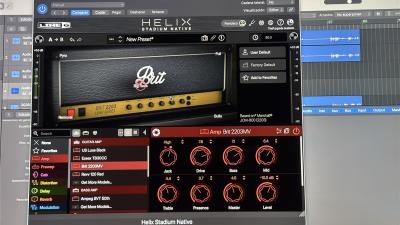

por el 04/08/2026
Ojo! Stadium Native ya disponible. Gratis version reducida!
