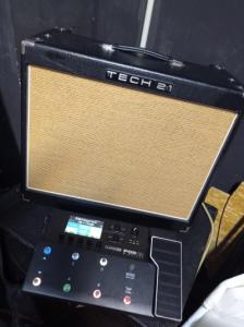

Sergio Pejo
por el 29/08/2022
JUSTO LO QUE NECESITABA!!
Es una pantalla de 1x12" autoamplificada, de respuesta plana.
No se si tiene un pelín menos de claridad, además de un poco de "hum", pero es impresionante la pegada. Encuentro una gran diferencia con Headrush, la presión sonora es mayor, y a un nivel similar de decibelios esta pantalla me ofrece un radio de sonido más amplio y una mayor presencia entre el resto de los instrumentos.
Estoy encantado, si no te convence Headrush o necesitas un poco más de sensación de ampli convencional lo recomiendo muchísimo.
