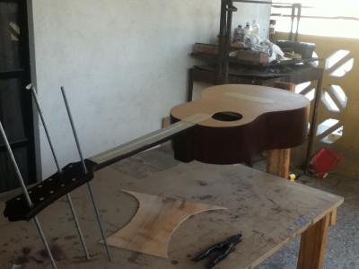

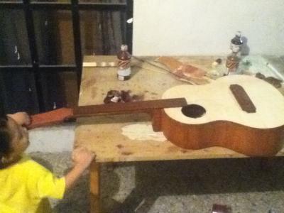

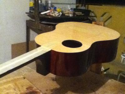

He Construido mi primer guitarra
  • 2
juliuss36
por el 02/04/2012

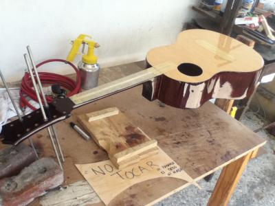

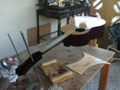

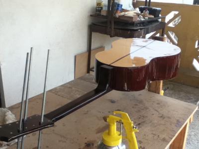

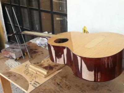

y estas ultimas son de cuando la estaba pintando, el puente esta sobrepuesto nomas, no esta pegado

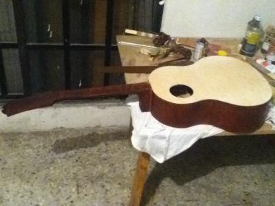

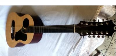

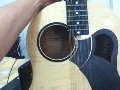

Bueno, como ustedes estan viendo, la boca la tiene arriba, y no en el centro , entonces, me daba la percepcion de que el sonido Agudo no se escuchaba bien,
Consulte con un amigo mio, y me explico que es porque los agudos se estaban quedando un poco atrapados y no alcanzaban a salir de la Caja,,y me sugirio que le hiciera otra boca, y lo hice, asi que asi quedo la modificacion y pues la verdad, ahora se escucha mucho mejor,. a ver que les parece
