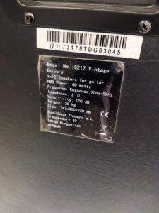

Reflotó este hilo,
Por qué se me ha cruzado (a buen precio),  una pantalla HB G 212 Vintage...
Peeeeerooooo , NO queda nada claro que tipo de 12" lleva....
Es decir la pantalla NO lleva el logo "celestion equiped"
Pongo la  foto de la pegatina trasera , en la que solo pone  2x12 Vintage ....con lo cual intuyo que se trata de los altavoces genéricos  con los que HB equipaba estás pantallas....y no los celestion V30.
 El título de este hilo coincide
 exactamente,con lo que pone en la pegatina de atrás de la pantalla,, y a pesar de haberme leido el hilo entero  no termina de quedarme claro.....ya que en el hilo se hace mención constantemente a los V30 celestion.
Adjunto la foto.
PD ,edito el post, me he fijado en el rango de frecuencias que pone 70 HZ /5 kHz y la sensibilad 100 dB, y esos datos cuadran con las especificaciones técnicas de los V30 de celestion......con lo cual sigo con la duda, en algún momento HB equipo con bafles celestion, sin anunciarlo en el frontal de la  pantalla  ?????
También he e pensado que se le podía haber despegado ese logo....que pone lo del celestion equiped.......no se ....

#150 En teoría si pone Harley Benton G212 Vintage ha de llevar los V30, si pone Harley Benton G212 lleva los genéricos. Si tienes dudas habla con el vendedor, puede ser que los halla desmontado y con la confusión intente engañarte. Saludos.
oihu
por el 13/11/2024
#151   Buenas.
Yo creo que esa lleva V30, por lo de vintage y la potencia, de 120w. Puede ser de las que son del modelo anterior, que no ponía celestion en la rejilla.
Las genéricas, creo que los altavoces tienen otra potencia.
De todas formas, si te es posible, en un minuto quitas cualquier parte de la pantalla para ver los conos..., o el Jack plate, o un asa o por la rejilla, que va pegada con velcro...
Un saludo

Mi idea era también la de retirar el asa, por qué he leído en el post , que la parte trasera, es fija, ....y los altavoces se retiran tras quitar la rejilla delantera....
La cuestión es que están en una tienda en la que no tiene ni idea , y no tengo claro que me vayan a permitir desmontar el asa....
No obstante me pasaré con unos destornilladores por si cuela..
Un saludo

#151 efectivamente yo tuve una Harley benton g212 vintage y en ningún sitio ponía que llevaba altavoces celestion.
Yo la adquirí de segunda mano y cuando la vendí el chico que me la compró tenía las mismas dudas que tú, así que desatornillé una de las asas y verificamos que efectivamente eran Celestion.
alaridos
Lo mas comodo como te dicen es quitar los 4 tornillos del jackplate, te asomas con la linternilla del movil y ya ves la pegatina de los altavoces
Como pista adicional el chasis del altavoz suele ser dorado mate
