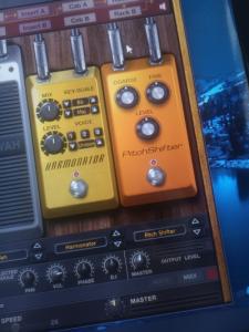

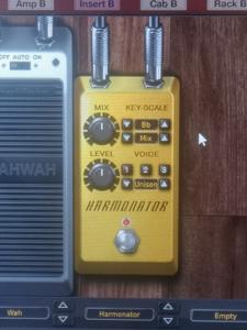

Hola Camaradas resulta que tengo mi guitarra en drop b y he visto que hay canciones en drop a la cual se podría considerar una afinación vecina en 6 cuerdas que seria la siguiente "Bb F Bb Eb G C", he visto que existen pedales que hacen bajar los tonos, yo uso amplitube 4 y en concreto hay un pedal en el apartado pitch que se llama HARMONATOR, lo he estado probando estos días y juraría que me baja el tono en esa afinación, de hecho hay un parámetro donde pone KEY-SCALE y pone casi todas las afinaciones y sus flats aquí es donde he puesto Bb key y lo he configurado como he podido y me suena bastante cercano a lo que seria drop a, me gustaría que alguien me pudiera ayudar con este pedal o si sabéis algo en concreto (para que se usa) me ayudaríais un montón! Adjunto foto un saludo! :guitarrista::va_a_ser_que_no::amigos:

Sin haberlo probado, me jugaria el cuello que el Harmonator es un harmonizador. Es decir, que basicamente te cambia el tono de las notas siguiendo una escala y un intervalo que le des. Por ejemplo, arriba una tercera mayor, siguiendo la escala de La mayor.
Esto no tiene nada que ver con cambiar la afinacion de la guitarra, a no ser que cambies la afinacion de todas las cuerdas por igual.
Es decir, que si tienes la guitarra en drop D si que podrias bajar a la afinacion que has puesto, bajando dos tonos. Pero para eso mas que un armonizador que se va a liar con las escalar, es mejor un simple pitch shifter que ademas puede ser polifonico en algunos casos.

#2 Ya imaginaba que no seria perfecto sin embargo me suena cojonudo si te soy sincero :santo: ahora mismo estoy tocando mucho parkway drive en concreto las pocas canciones que tienen en drop a, sleepwalker, karma, dark days y he notado una mejora brutal en el tono, lo noto mas brillante como lo seria un drop a porque desactivo el pedal y me vueve al tono a drop b digamos mas opaco. acabo de poner el pitch shifter como has dicho pero no se como cojones cambiar el tono a drop a, por eso probé el harmonator :risa: alguna idea? como son pocos tonos no creo que sea tan complicado la vdd pero me hago un lio solo JAJAJ
